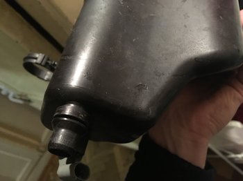

    99% того, что лопнул расширительный бачок, во всяком случае все признаки на лицо и это болезнь Х5.

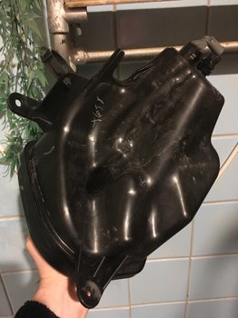

    Да, действительно, это один из 99% случаев. Правда ожидал увидеть разрыв посерьёзнее, чем на фото. [​IMG]
    Буду заказывать новый, оригинальный бачок и крышку.
    Полагаю, что по бачку с разборки, предыдущей владелец уже сталкивался с данной проблемой.

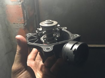

    Долез до термостата... и а**ел!
    Как так-то?! Где эти чёртовы крепежи! Где их ловить то теперь?
    Если я не ошибаюсь, то из-за этого температура и не поднималась нормально, всегда гоняло по большому кругу...
    + в системе охлаждения есть два пластмассовых огрызка и из-за этого не было нормального охлаждения...

    Забей на них, лежат они себе спокойно где-то :) судя по тому что двс не нагревается, то они ничего не забили. Ты вентилятор проверил?

    1) Заменил водяную помпу и прокладку (несущественный, практически не было, осевой люфт, но были шумы)
    2) Замена термостата основного (который на помпе). По сравнению со снятым (у которого отломало "ушки"), ход нового термостата - нормальный, старый - как будто задубел)
    3) Замена расширительного бачка и его крышки
