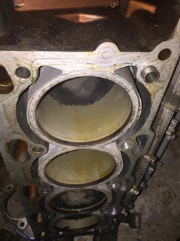

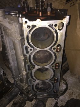

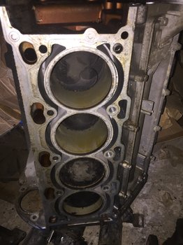

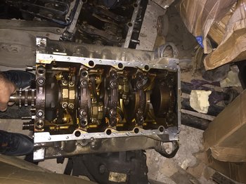

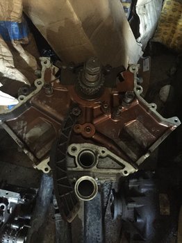

    Всем доброго вечера.
    Машина всегда была в одних руках и всегда содержалась в исправном состоянии. Пробег оригинальный.
    Месяц назад на моем е53 (4.4) умер двигатель прямо на трассе на скорости 100 км.в час.
    Машина просто встала и все. Проверял бензин - подается, зажигание на свечах - подается.
    Вскрыли двигатель - перескочила цепь. Капиталка.
    При разборе ДВС обнаружили в двигателе очень много бензина. Мастера, сказали, что вышел из строя топливный фильтр, который помимо всего прочего регулирует объем подачи бензина бензина. Так вот через коллектор двигатель залило бензином и он поймал гидроудар. Шатуны погнуло. Соответственно пришлось менять все внутренности: шатуны, вкладыши, цепь, полировать коленвал и шлифовать головы. И конечно все сопутствующие этому зап.части.
    Ремонт занял 3 недели и влетел в круглую сумму.
    Сервис, который чинил ДВС, сказал, что у них это уже 4 случай когда двигатель ловит гидроудар из-за топливного фильтра. Что были такие ситуации на двигателях 4.4. и 4.8.
    У меня вопрос к специалистам и знатокам этой модели:
    - неужели конструкторы БМВ могли настолько халатно отнеслись к такой вещи как топливная система, что такая зап.часть как топливный фильтр может привести к гидроудару ?
    - кто-нибудь сталкивался с судебным иском к производителю топливного фильтра в подобной ситуации ? Есть смысл делать независимую экспертизу и тратить время, силы, нервы и деньги на разборки с производителем фильтра ? или это бесполезно ?
    Заранее спасибо за любые комментарии по этой теме.

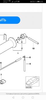

    На каком то авто была акция по замене регулятора давления на рампе (мембрана лопалась и бенз фигачил по вакуумной трубке в коллектор)
    kalter нравится это.

    Кажется невероятным, но факт. Если читали темы по М54, то была такая, где в гофре оказывался бензин. Причина - прорыв регулирующей мембраны в фильтре, и тупое засасывание бензина в вакуумный шланг прямиком в впускной коллектор.

    На старых двигателях регулятор был в рампе и обратка шла через неё. Фильтр был просто фильтром.В новых (отностельно) регулятор встроен в фильтр (незнаю по какой причине) обратка уже идёт с него, по малому кругу, а не через рампу.

  17. Романычь
    Романычь Живу я здесь
    15 окт 2015
    12,120
    У кого как! Трубка под номером 10 куда идёт отгадаешь?

    Вы тоже думаете что это фильтр-регулятор... ???

    если я правильно понял, то речь идет не об обратке, а о вакуумной магистрали, которая идет из впускного коллектора в регулятор давления, где за мембраной бензин. Если это сделано так, то к фильтру это отношения не имеет и это очередной ацкий косяк бнв. Верится в такое с трудом, раньше на всех авто вакуум работал через аккумулятор вакуума и напрямую бензопровод с впускным коллектором не соединялся.
