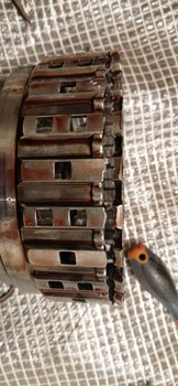

    Всем добрых дней. Подскажите, ребята, такая проблема. Х5 Е53 4.4i акпп при скорости 140км уходит в аварию. Пробовал и в режиме D и в S, и в ручном режиме, хоть на 4 передаче, хоть на 5 передаче, на 140км уходит в аварию. Заглушил, завел, все норм. Ошибки: EGS: Сигнал частоты вращения n-ab (выходной вал) я так понял что эта ошибка появляется при скорости 140км и когда акпп уходит в аварию, то следом за той ошибкой, появляется эта: EGS:муфта блокировки гидротрансформатора, повышеное проскальзывание. Помогите, советом, пожалуйста.

    Ну бублик выходит буксует, датчик это видит и дает ошибку

    Жалуется не на датчик, а разницу оборотов входного и выходного валов. (либо пакет буксует, либо бублик) думаю проявит себя
    У 5нр24 есть проблема с входным валом, отрывает буртик стопорным кольцом, возможно начало этого процесса

  9. Главный Инженер
    27 мар 2008
    19,902
    Поддон сними и махни датчик для начала...
