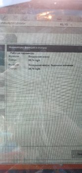

    - Показания ДМРВ на прогретом моторе с выключенными потребителями отличаются практически в 2 раза. (см. картинку)

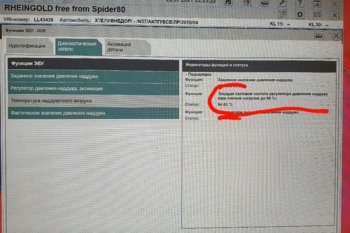

    - показатель "Текущая тактовая частота регулятора давления наддува" на холостом ходу равен 95-100%, хотя указано что 95% может достигать ПРИ НАГРУЗКАХ. При этом на ходу этот показатель меняется в меньшую сторону, когда обороты двигателя подходят к 3.000 оборотам (просыпается большая турбина). При всем этом тест актуатора проходит отлично.

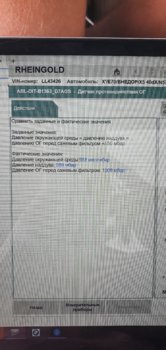

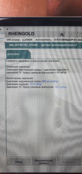

    при выключенном двигателе:
    при включенном:
    вроде все в норме. остался вопрос по воздушной массе. в сервисе нет дымогенератора, поэтому на неделе куплю и будем искать, где течь.

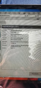

    так же решил проверить показания наддува, ехал 60 км/ч, включил 6 передачу и нажал тапок в пол:
    желаемое давление около 3050 мбар
    фактическое было такое же, с незначительной разницей в 30-50 едениц

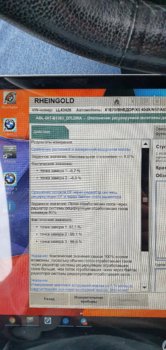

    подниму, запустил тест блок по воздушной массе
    обьяснит кто нибудь что коннкретно говорят эти значения?
    пишет еще что надо чистить впуск, но поскольку сам коллектор я чистил, остается только чистить каналы в голове, тк они сильно засраны

    парни, подниму.
    заменил все что только можно, патрубок от турбины, ориг клапанную, прокладки и уплотнения, маф оригинал
    на холостом прогретом моторе
    фактическое потребление воздуха: 60
    желаемое 40
    есть вероятность того что просто залили кривой чип? хотя экология на месте вся по виду. спасибо
