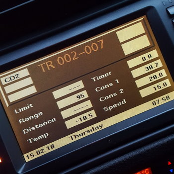

E70 Х5 4,8 бензин 2009 года. Что делать с расходом?

    У меня Х5 4,8 расход должен быть до 20л на 100км. Но у меня расход показывает 32л на сотню. Что делать?
