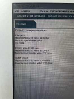

    Это все делал, ISTA есть. Включаешь регенерируешь, но ошибка может вполне выскочить на следующий день опять. При этом честно говоря не понимаю почему , тк вижу на холостых противодавление около 10мбар (при разрешенном максимуме вроде 25мбар)

  14. Dm
    Dm Single, mint condition
    12 июн 2001
    39,808
    США
    Запускал, вроде все неплохо, см скрин.
