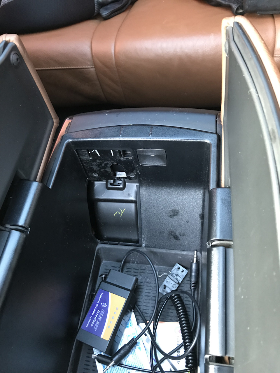

  10. JuliVi
    JuliVi Участник тусовки
    7 авг 2018
    106
    если без заглушки, то будет так

  13. Fuks40rus
    Fuks40rus Живу я здесь
    24 апр 2013
    8,239
    А самое удивительное,что не F25
    И замена ящика на нормальный,600 рублей вместе с работой
