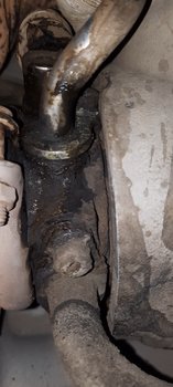

    Тоже течь, вот так это дело выглядит, ещё спорный вопрос что течет именно отсюда а не из другого места. Было у кого подобное ?

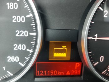

    Есть ли у нас какой либо датчик при низком уровне антифриза ? Не пойму, ть ли глюки, то ли уходит немного. Дебильный поплавок какой то...

    Есть у нас датчик.... Сработал
