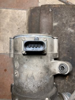

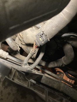

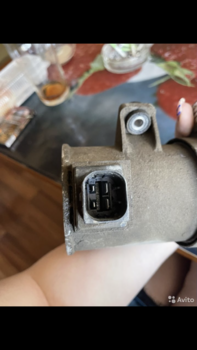

    Подскажите, можно ли вместо помпы со рядным разъемом поставить помпу с квадратным разъемом? Если да, то как подключить разъем? Цвета проводов не совпадают. В подборе запасных частей по номерам обе подходят на Х1.

    Можно. Разница в насосах в их производительности. С плоским разъёмом для моторов на 184 силы с квадратным на 245.

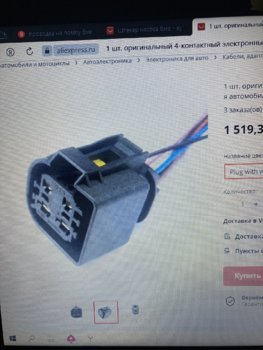

    По поводу подключения в WDS все схемы есть, осталось только найти сам разъём.

    Спасибо. Немного наколхозил с подключением, типа времянка. Главное работает.
