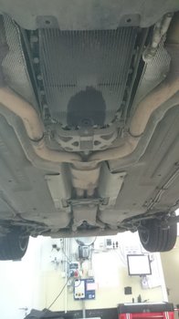

    Для тех, кто не в теме дискуссии, вот конфиг Jaguar XKR 2012.
      70.2 КБ
      177

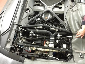

    Термолента не особо эффективна.
    Во всяком случае, она и недолговечна.
    Вашему вниманию авентадор мэнсори на сингле.
    Обратите внимание на то, как умерла термооплётка проводки над турбиной. Пробег машины 2000 км.
    Термошуба и лента - всё как заказывали))
    Правильные щитки, вафельки и напыления более эффективны, чем ленты.
