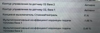

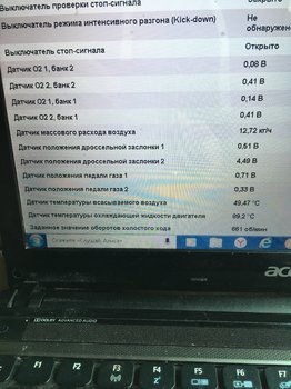

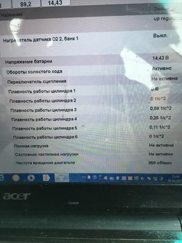

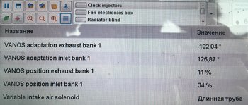

    У меня воняет старой жигой как будто бензин не догорает постоянно воняет
    Каты убраны евро 2
    После удаления катов вони не было
    Расход по городу 20 литров при пенсионерской езде
    Масло не жрет
    Комп ничего не говорит
    Куда копать?
    Форсы на стенде проверили все норм
    Диса работает
    Дмрв заменён на оригинал
    ЧТО ДЕЛАТЬ ПОМАГИТЯ
