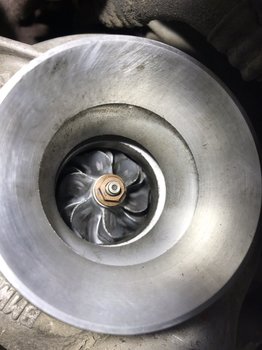

    И ещё надо менять турбину - фото ниже ) Чем её так убило не понятно
