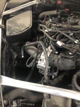

    G30 520i, пробег 26 000 км. Вчера на светофоре загорелась лампочка о необходимости долить охлаждающую жидкость, через секунд 20 стрелка температуры двигателя резко пошла вверх.
    В итоге эвакуатор до сервиса, приговор - сломался пластиковый штуцер системы охлаждения (вблизи коллектора) и из контура все вытекло...
    Аналогичная болезнь на 3, как мне сказали.
    Стремно на этой машине теперь куда-то далеко уезжать..
    Также вопрос, очень много охлаждающей жидкости впиталось в кожух двигателя, потом все испарится или требовать замену?
