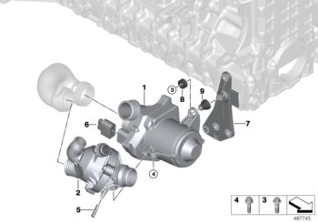

    Переднюю пластиковую крышку электропомпы посмотрите. На взгляд трещины може быть не видно. При остановке начинает течь,потом,при остывании,течь прекращается. Если в этом дело,то есть бюджетный вариант решения проблемы,только посмотрите перед заказом количество пинов в фишке

    Вы про неё? Правильно ли я понимаю, что это задняя нижняя часть блока ?

    номер 1, там только электропомпа в сборе,но наши братья-китайцы сделали крышку отдельно. Но я,так понимаю, по вопросу,который мне задали,у вас не оттуда течь?

    Хм, PIERBURG - 7.07223.02.0 вроде как на замену можно взять, с металлической крышкой. Если окажется что оно.

    На сколько я понимаю это не совсем крышка, а центробежный насос. Стремно такое с али ставить. Или турбина остается своя?
