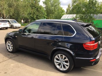

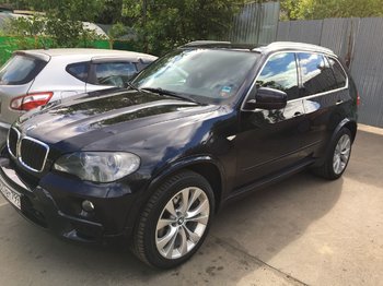

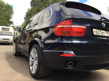

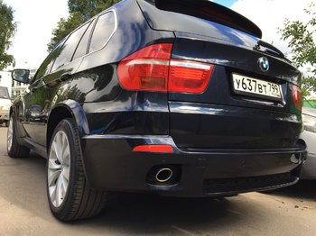

    Прошу подсказки у тех, кто шарит и может подсказать. Без всяких истерик и высказываний зачем что то менять.
    Итак: имеем оригинальные разноширокие диски р20, их два комплекта. Задние широкие диски отложены и взяты 4 передних диска. На них одета резина 275/45 в круг и катается это дело на машине уже года так 3 и все отлично. Мягко, ощущение что едешь не на изоленте, по ямам ездить не боишься, диски не трескаются.
    Задние диски стоят через полставки 20мм, чтоб не сильно утоплены в арке были.
    Так вот вопрос, если перед оставить 275/45, на заднюю часть поставить резину 295/40 на широкие диски, разница по высоте будет в 2мм по отношению к другой оси. Это криминально для раздатки? Раздатка и коробка у меня в хорошем состоянии и просто так убить не хотел бы. Зачем мне это надо, если итак все ок. Ну хочется сзади резину пошире, смотрится все таки красивее.
    Сразу ответ: почему не поставить как с завода 275/40 и 315/35? Потому что ездить невозможно, тормозишь перед каждой кочкой, яма побольше диски сразу трескаются. А я езжу часто и в разных местах и ездить как на феррари боясь каждую кочку не хочу, накатался уже на е53 на р20 с такой резиной, шиномонтаж был моим лучшим другом. Почему не поставить р19, потому что на е70 с его арками и обвесом р19 вообще не смотрятся.
    Заранее спасибо за подсказки и Советы
    На фото 275/45 в круг на всех 4х передних дисках с задней приставкой в 20мм.
    На зимней резине вообще агонь кататься, на летней чувствуешь колею, но не криминал.
