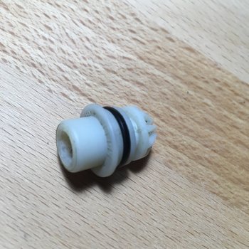

    Но вот вчера случилась незадача. Вчера решил заехать узнать про лампы для ближнего света фар. Мне в магазине пригласили заехать на машине в сервис. Мол проверят все. Скажут как и что лучше. В общем, все как то быстро получилось. Мастер уже успел начать регулировку фар. И в какой то момент регулировочный болт (такая пластмассовая штуковина) соскочил. На вид вроде ничего не сломалось. По крайней мере, надеюсь на это. Мы договорились на чистку линз. Поэтому я оставил переживания. А позже посмотрел что люди пишут про их контору. И в общем решил к ним не ехать. А вот выпавший болт (или как там он правильно называется?) остался в руках. А не в фаре.
    Можно ли как то безболезненно его вставить на место или там надо фару вскрывать? (Просто вставить рукой с небольшим усилием эффекта не даёт)

    У меня длинный выпадал, который верх-низ регулирует, просто защелкнул обратно. Туго, но зашел.

    То есть попытаться просто вставить его туда посильнее?

    В общем, вставить его туда не получается никак, он все время выпрыгивает обратно. Судя по всему там есть какие-то салазки которые должны быть отведены изнутри фары
