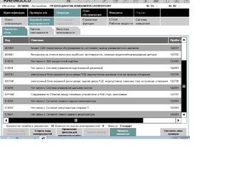

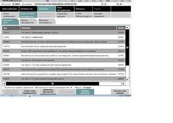

    Коллеги, добрый день.
    Может у кого есть положительный опыт общения с хорошими людьми по поиску и устранению неисправностей в проводке F02 рест 750i 2012.
    Периодически отваливаются блоки, появляются новые ошибки. Тут датчик масла отвалился (недавно меняли на новый).
    После затирания Рейнгольдом, все сбрасывается и работает..... Но потом сново лезет.....
    Ручки не в счет, идут под замену. - отключены.
    Прошу контакт по электрикам. Москва Восток/ Юго- Восток Желательно

    А аккумулятор генератор нормальные?

    Акб новый, по генератору ошибок нет.

    Может внештатка какая глючит и по шине наводку дает? Ведомый поиск чего предлагает?

    По генератору ошибок может и не быть. И почему в рейне нет информации у Вас на 15 и 30 контактах. В скрытом меню какое напряжение на заглушенном и работающем двигателе?

    У меня на рейне через D-Can тоже не отображались напряжения, Айком и иста+ всё норм... Разницы в функционале не почувствовал, по крайней мере на уровне первичной диагностики

    В скрытом меню на приборке не выводит напряжение, есть температуры ОЖ и масла, показания датчика уровня топлива, и тд., тест приборки можно сделать, но напряжения нет ни в покое ни на заведеном.
    Тест приборки порадовал - ярко все, мигает))).
    Может кто скажет как рейном посмотреть?

    В описании большинства ошибок говорится о следующем:
    2‐й случай: Не отвечают несколько ЭБУ.
    Проверить главные предохранители.
    Проверить реле.
    Если не отвечают блоки управления и если все они
    подсоединены к определенной шине, то очень вероятно, что
    неисправна шина. Проверить сигнал шины.
    подсоединены после одного блока управления межсетевого
    преобразователя, то очень вероятно, что неисправны
    предохранитель, разъем или электрический провод блока
    управления межсетевого преобразователя. Провести проверку
    блока управления межсетевого преобразователя, как в случае 1.
    Указание:
    Если не отвечает один ЭБУ, это будет отмечено желтым цветом
    в окне проверки т/с. Тем самым в этом окне можно быстро
    определить, например, отказ целой шины или блока управления
    межсетевым преобразователем.
    Помочь при проверке соединения с шиной могут следующие
    документы:
    Проверка сигнала шины CAN (FUB-FUB-DAA0701FB-656135001)
    Диагностика на FlexRay (FUB-HIL-HI-610002-K08)

    Съездил к электрику, почистили все разъемы.... Помогло, но ненадолго. Вновь отвалился датчик уровня масла через день.
    Глянул к официалам -по авто есть невыполненные акции - в том числе на перепрограммирование блоку управления по датчику уровня масла.
    Съездил к Диллеру, перепрограммировали блоки (бесплатно).
    Датчик все одно не видится, и после даже не сбрасывается ошибка.
    Вновь к диагносту - все проверили - решили подкинуть датчик масла другой.....купил за 3000р. на TU мотор у меня...договорился о возврате если не оно....(минус 30% за эксплуатацию).
    Заменили датчик уровня масла на БУ- уже две недели все норм.
    Отключили старт/стоп - ошибок больше нет........
    Вот и думай... что это было....
