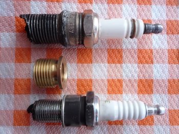

    Снимать головки и перерезать резьбу под ввертыши. c3542191228c2d8b478ddd7c96db533d.jpg

    Да эта шлапа полная, со временем свеча с этим гуженом будет выкручиваться.Проще головку на разборке купить поставить и забыть. Тем более её по любому снимать

    Есть головы 4,4 если что! С хорошей резьбой, с замененными сальниками клапанов, и половиной новых клапанов!

    Если сделать качественно с развальцовкой с обратной стороны ,то все ходит. Я поэтому и написал что со сьемом головок.

    Ключевое слово ЕСЛИ!!!!
    Свеча может прикипеть к гужену и развальцовка не поможет.По мелеотне сто раз делалина мотоцикле юпитер-5,планетапланета.А смысл сравнения одинаков.Свеча прикипает и развальцовка слетает и выкручивается в месте с гуженом.
    б/у головка стоит 4000.Оно того не стоит что бы пробовать сделают хорошо или плохо, дороже выйдет на всякие расходники и работы по повторным работам.А то один раз заменил и забыл. А так дело хозяйское
