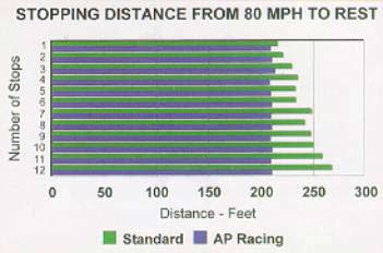

    где то читал тест тормозных китов, так вот были там и брембо и мувиты и тд, среди всех - только ап-рэйсинг показал уменьшение тормозного пути и повышение стойкости к перегреву, вот так то, ну решать тебе конечно, хотя он дорогой все таки, альконы тоже вроде плывут хорошо- ну это опять же из журналов, алькон на брабусы вроде ставят, можно оттестить так сказать)

    Разница в том, что если 1 раз затормозить на родных тормозилках со 100 до 0, и 1 раз затормозить допустим на брембовских тормозилках, то результат будет практически одинаковый, а если уже на 10 раз будешь тормозить со 100 до 0 - то разница будет есстественно в пользу не штатных тормозов, примерно 25-30% разница.
