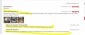

  10. колян61
    колян61 Старожил
    22 мар 2019
    4,664

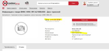

  11. maximus7
    maximus7 Абориген
    17 апр 2020
    3,787
    Саратовская обл.
    может 2 это минимальный заказ? пр иоформлении сумма не удваивается? в атодоке пробил цена 8200 и за 1диск!
  12. maximus7
    maximus7 Абориген
    17 апр 2020
    3,787
    Саратовская обл.

  13. колян61
    колян61 Старожил
    22 мар 2019
    4,664
    Мне и на е46 и е90
    В свое время приходило два диска при заказе . Эту информацию всегда нужно уточнять у поставщика
    Но даже экзист по номеру 34 21 6 864 900
    Выдаёт у заменителей 2шт в упаковке

    Это упаковке 2 шт, при оформлении заказа сумма удваивается. цена указана за 1 диск.
