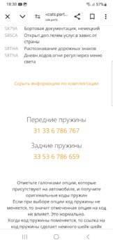

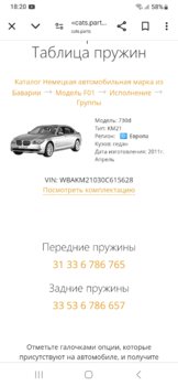

    Добрый день. Подскажите кто в теме как выбрать правильные пружины. Лопнула одна с зади справа. Теперь головоломка какая пружина правильная. Зашёл на cats.parts. Когда вбиваю свой винномер то даёт вот такие номера
    А если снизу сделать по комплектации
    то выдаёт уже другие номера.
    Вопрос. Как правильно?

    Они говорят очень сильно отличаются по жёсткости в зависимости от комплектации. И потом получается или морда задранная или зад.

    проставляйте галочки по комплектации. так верно будет.
    подсказка - чем больше последняя цифра в пружине, тем они жесче.
    подсказка 2 - сильно на жесткость влияет объем движка (вернее его вес), также наличие фаркопа и люка. эти опции в первую очередь обязательно галочки проставьте

    Уже купил пару в автохаусе. По их софту показывает только один номер. Вот его и взял. А про то что просядут я прямо здесь на форуме тему читал что человек несколько лет ездил с задранной мордой в надежде что просядут)))
