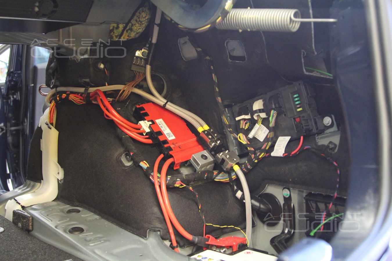

  9. BigramX
    BigramX Новичок
    25 мар 2020
    25
    Ага, так и предполагал. Если я правильно понимаю, то:
    - Минус прикручиваем напрямую к минусовой клеме аккумулятора
    + Плюс заводим в эту красную коробочку https://www.accent-audio.ru/cache/m_80_597a6e305300ffb048f14f64a2d6f0e2.JPG
    Тут вопрос, как правильно в эту конструкцию включить предохранитель? Резать где-то провод? Наверняка же должны быть аккуратные приспособления для этого? Короба для предохранителя или ещё что-то...
  10. ИнтЭкс
    ИнтЭкс VIP-cars & Customs
    3 авг 2009
    12,440
    Резать ничего не надо!
    Что Вам мешает подключится непосредственно к аккумуляторной клемме или к распределителю?
    BMW M2 F87 Бас+ в ИнтЭкс 7..jpg На этом фото присутствуют оба варианта подключения.
    А здесь + подключён непосредственно к аккумуляторной клемме.
    BigramX нравится это.
