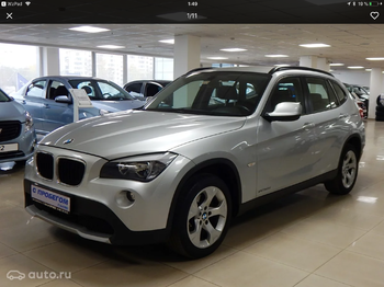

    Интересно, что спрашивал про дизель, а в рассматриваемом объявлении, бензин!)))
  19. Shpiliwilly
    Shpiliwilly Новичок
    12 янв 2018
    12
    Дорогие сотоварищи!
    Спасибо за ответы!
    Прошу прощение за то что было лень загрузить родное фото и молодцы что раскусили объяву которую я дублировал, сейчас загрузил реальное фото. Авто забрал.
    По первым ощущениям маленький приятный трактор.. стоят 17 диски с ранфлет летним, очень хочется поставить 16 диски с обычной зимой. Ранфлет явно не мое, ловить Авто по колее это на любителя.
    Какую же резину поставить на 16? Может кому диски нужны на 17 в хорошем состоянии)
    Кстати что мне очень понравилось — это конские зеркала, молодцы баварцы!
    #19 Shpiliwilly, 14 янв 2018

    Дружище, так это даже дорестайл. 177 л.с. и 6 ступенчатый автомат, без мульти и подогрева руля.

    Да это дорестайл и комплектация наверное самая бедная, что поделать)
