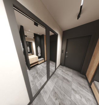

    Выбираю двери в квартиру.
    Нужны обычные двери без изысков с отделкой темно-серый матовый лак.
    - несколько межкомнатных 230-240 высотой.
    - накладка на входную дверь с наличником/добором
    - раздвижные полотна с интегрированным зеркало с системой крепления magic (система крепления не видна при открытых/закрытых дверях)
    Вот кадр из панарамной визуализации (на пропорции не обращайте внимание).
    Получается 9 полотен итого (наверное неправильно считать по полотнам, но это для понимания стоимости единицы товара).
    Пока прикидывал Двери Академия и ItalOn. Первый вариант насчитали примерно на 600к, второй на 500К.
    Что скажете про этих производителей? Как у них с качеством? Может еще что стоит посмотреть?

    Механизм изначально для щитовых, а не сборных полотен. Теоретически применить возможно, но для того, что на картинке, он не очень уместен. Дистанционная втулка механизма елозит по стене, протирая видимую борозду, особенно, когда полотно нелёгкое, а стекло и высота 230-240 - довольно увесистая история. И сразу встанет вопрос с плинтусом, о котором обычно не думают заранее, а здесь он критичным может стать.

    Мы точно об одном механизме говорим?
    Я о таком:
    Там зазор от стены есть - для плинтуса это не проблема.

    Вопрос в его размере и размере плинтуса. Об этом не задумываются.

    Не знаю кто не задумывается, но я год делал проект квартиры и этот момент учтен. Глубина плинтуса примерно 1см, двери от стены находятся на большем расстоянии. Также этот зазор служит для подачи воздуха к внутреннему блоку канального кондиционера, расположенного в гардеробе за дверями.

    Данный механизм имеет три варианта глубины врезки, определяющих отступ от стены. При стандартном варианте зазор от стены составляет 12мм. Надо учитывать, что между самим плинтусом и плоскостью полотна тоже нужно оставить зазор, и в таком случае толщина плинтуса не должна превышать 10мм. Обычно стандартные плинтуса толще, что обусловлено заводом под них напольных покрытий и оставлением технологических зазоров от стены уже для них, в зависимости от типа покрытия и способа его укладки, но даже при изначально тонких плинтусах (например, 10мм) есть выход для соблюдения всех зазоров, который касается уже устройства стен в месте сопряжения с полом, естественно, о чём также следует подумать заранее. Если эти моменты учтены в проекте, то отлично, обычно, с чем сталкиваешься каждый день в работе, не так. Поэтому важно донести до исполнителей все детали этих "тонких" мест: глубина врезки механизма на двери, определяющая её отступ, точная толщина плинтуса с учётом технологических зазоров для напольных покрытий, которые ему предстоит перекрывать.
    P.S. Буквально сейчас наблюдаю на одном объекте ситуацию, где плиточник положил плитку, считая, что толщина плинтуса перекроет её край. Он ни сном ни духом о толщине плинтуса, но проект есть.

    Я как раз на 10мм толщину плинтуса и ориентировался, но за то что обратили внимание на этот момент - спасибо, согласен, что многие могут пропустить.
