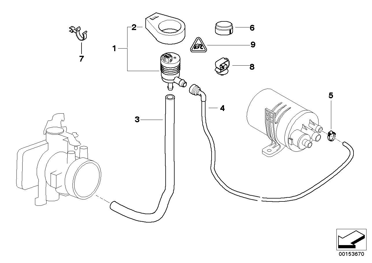

    Добрый день!
    Заменял на днях клапан вентиляции топливного бака (BMW X5 E53, двигатель M54) . В итоге сильно потянул шланг, котрый вставляется в него с торца, и тот выскочил с обратной стороны. Теперь очень сильно плавают обороты двигателя, не уверен, что доеду на СТО. Подскажите пожалуйста, знающие люди, реально самому как-то туда подобраться и вставить этот шланг? Это где то в середине мотора, я ума не приложу, как туда забраться. Либо разбирать сверху все, либо снизу как-то... Или проще вызвать эвакуатор и везти на сервис?

    По идее , снять клапан ХХ , дроссель и подлезть к трубке , на которую натягивается этот шланг . Тоже долго ездил с плавающим ХХ из за подсоса воздуха , когда машину взял . Пока не снял впускной коллектор .

    Да! Вот эта трубка под номером 3... Попробую поразбирать чего сверху, может удастся добраться...
