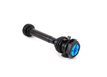

    Всем привет .Подскажите пожалуйста, что можно сделать .Пока едет втулка управления радиатора .в общем ситуация такая .поменял прокладку под теплообменником .И мастер тихо молча полез сливать антифриз, затем перехотел его сливать. Видимо из за того, что обломил эту втулку. Выехал от него .Покатался сутки .у меня антифриз вытек снизу с радиатора .заказал втулку .она идёт 8 дней . Машина нужна каждый день, что можно сделать? Фомлента обматали. Все равно выдавливает ее .можно ли посадить на герметик?

    Можно пока на такси покататься. Это будет всяко дешевле, чем вскипяченый мотор потом ремонтировать.

    Ну это понятно. А как узнать перегрелся или нет?) Как появился значок долейте антифриз .сразу машину остановил .и заглушил .Температура масла была 100 градусов

    никак не узнать.
    датчик показывает температуру жидкости.
    если жидкости в моторе нет - будет температура того куска металла, куда вкручен датчик.
    к температуре самого двигателя это отношения не имеет.
    короче.
    ездить нельзя.
    точка.

    можно забить деревянный чопик, обмазав герметиком. если очень хочется ездить )))
