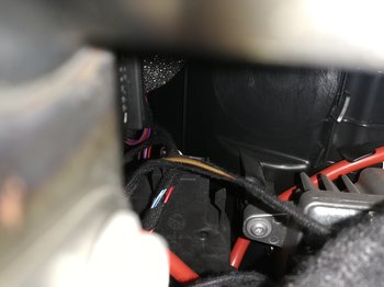

  18. trastever
    trastever Новичок
    1 мар 2018
    8
    Всем привет! У меня тоже с недавнего времени стала появляться ошибка ионизатора (он же озонатор, я так понимаю) 8011FD - кз на массу или разрыв цепи. Пошел я сегодня, купил б\у ионизатор и сегодня же решил заменить, да не тут то было. На месте где он должен бы быть в корпусе нет не то чтобы девайса, нет ни отверстия ни проводки. Получается как в том анекдоте - видишь суслика? А он, по ошибкам, есть. Чего делать?

  22. Thaddeus
    Thaddeus Завсегдатай
    17 авг 2013
    390
    а можэно чуть конкретнее где его поискать?
    у меня тоже висит ошибка по ионизатору,и машина как раз 09.10 :)
    посмотреть хочу, может у меня тоже вместо него суслик..
    потому как у меня все блоки с заводскими прошивками все еще и меня смущает вот это:
