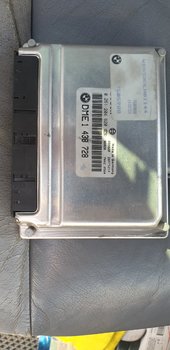

  10. general121
    general121 Завсегдатай
    3 ноя 2013
    432
    Ханты-Мансийский АО
    Вот фото блока, нужно обязательно такой искать?
  11. Tery
    Tery Старожил
    16 апр 2014
    5,724
    Сдается мне, что там может быть вариант, что надо будет всю подкапотную косу искать
  12. Романычь
    Романычь Живу я здесь
    15 окт 2015
    12,121
    Не исключено, но начинать с чего то нужно
