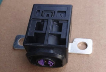

    Здравствуйте
    Не нашел темы по g30, а пиропатрон акб там отличается от предыдущих моделей. Может кто-либо сталкивался - как максимально быстро и с минимальными разборками/колхозом замкнуть цепь без пиропатрона, чтобы машина (530xi g30) завелась? Нашел только такое видео https://youtube.com/shorts/IKZkhOFsYpA?feature=share, но оно для 530е и не уверен что провода такие же как в 530xi.

    Если только завести - проводом 10-12 квадрат замкнуть на + АКБ и на провод к распределителю, если нельзя забить выстрелившую часть на место.

    А как его забить то? :)
    был бы благодарен, если бы кто-то нарисовал схематично что с чем замыкать надо

    а где он стоит?

    Так же как на видео поставить перемычку, или разобрать пирапатрон и замкнуть подручными средствами
