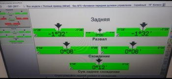

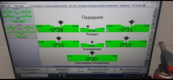

    А распечатку сход-развала покажите.

    Справа- спереди был удар? Развал на передней оси не регулируется, завод так не накосячит.

    Я бы для начала сделал одинаковым развал спереди: выбить штифт ослабить крепеж, сдвинуть опорник в нужную сторону. Покататься. Колхоз конечно, но по другому никак.

    Может в рейке калибровки крайних положений сбиты?
    Надо вам искать место, где разбираются и могут сбросить калибровки и переобучить рейку заново.
    Это всё просто мои предположения, что можно попробовать сделать "малой кровью".
    Тем не менее "развал" у вас плохонький. На грани. При допустимой разнице между сторонами в 30 минут у вас 29. Это считай уже плохо.
