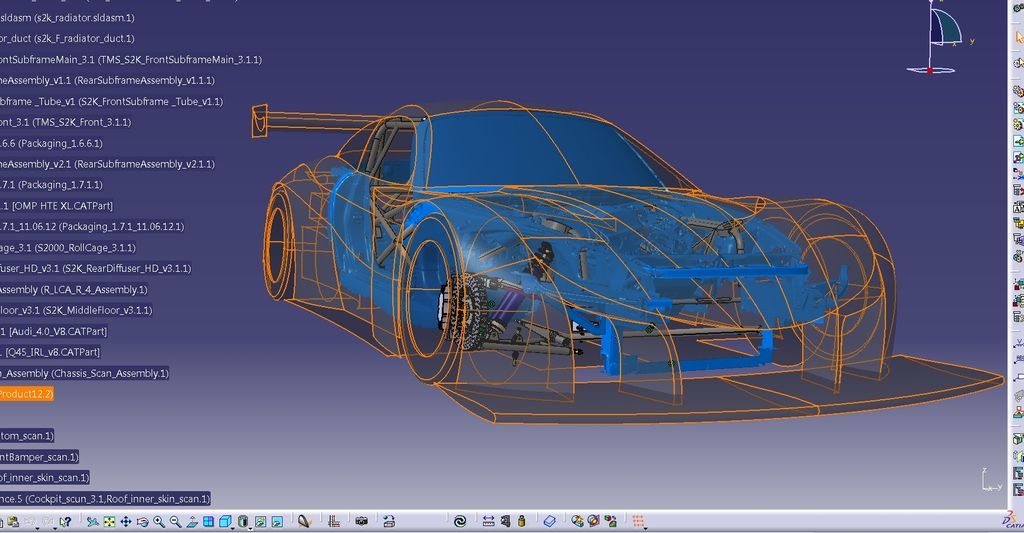

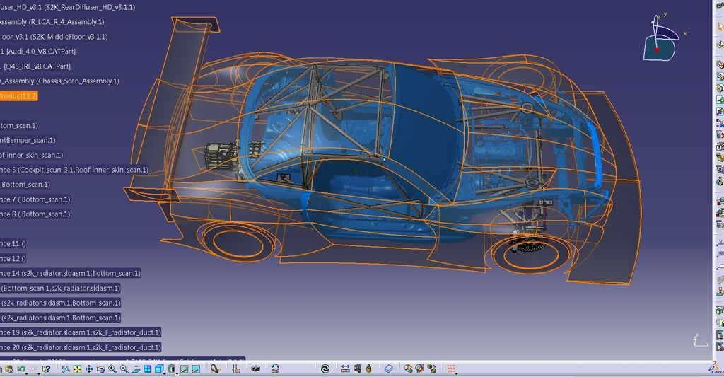

    Т.к. уже были данные сканирования s2k, то я использовал их. К сожалению, проект каркаса который уже имелся был хорош (очень жесткий на кручение и легкий), но он был мало удобен для пилота выше 1.80. Поэтому каркас\шасси новое, от того проекта S2k только исходные точки геометрии рычагов можно использовать и то они могут слегка измениться под более крупные шины.
    Был вопрос
    Я начал работать вокруг шасси хонда s2000 (очень удачное во многих аспектах) и чертежей HSV-010 - в первую очередь, чтобы разобраться с общими вопросами компоновки.
    Набросал основные поверхности вокруг имеющегося проекта шасси S2000 и стало ясно, что необходим некий компромисс - удлинил колесную базу S2000 на 240мм, но все равно несколько короче чем оригинал HSV. Разместил коробку и прикинул какого размера аэрокомпоненты днища можно разместить - результат вызвал хищную улыбку (скорее оскал). В варианте high downforce, Cl = 2 покажется детским лепетом :)
    Пока все очень хорошо компонуется и начинает вырисовываться очень быстрая машина, которая будет быстрее FIA GT3, но при этом в разы дешевле по стоимости покупки и эксплуатации.
