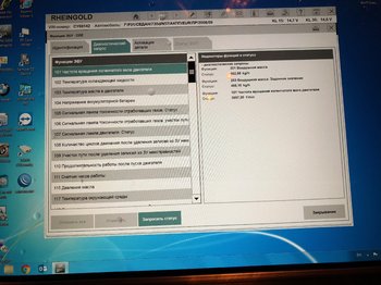

    всем привет!
    делал тесты своей машины рейнголдом и обнаружил такую вещь - параметры "воздушная масса" и "воздушная масса заданное значение" в реальном времени отличаются, нормально ли это или где-то воздух сосет? по датчикам давления наддува и давления перед сажевым фильтром часто появляются ошибки, сажевый фильтр поставил восстановленный, но похоже не очень хорошо он сделан, так что по давлению перед сажевым ошибки понятны, по наддуву ошибка говорит о том что сигнал относительно сигнала давления перед сажевым фильтром не достоверный, возможно тоже из-за сажевого...
    других ошибок нет, фото тестов ниже
    гемор с загрузкой фото, одну загружает вторую пишет размер большой, с хостинга не показывает =(
    на не приложившемся скриншоте обороты 1882, воздушная масса 194, воздушная масса заданное значение 149

  2. kostyavasiliev
    kostyavasiliev Завсегдатай
    30 апр 2014
    1,352
    На 1й фотке разница минимум, и обращать не стоит...где разница большая и заданного меньше может егр барахлит...т.к. он выхлоп должен подмешивать к свежему воздуху

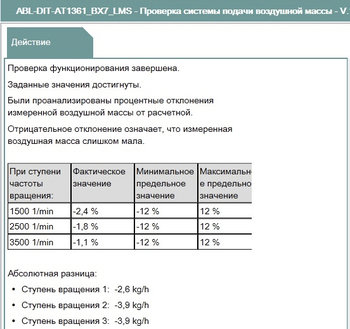

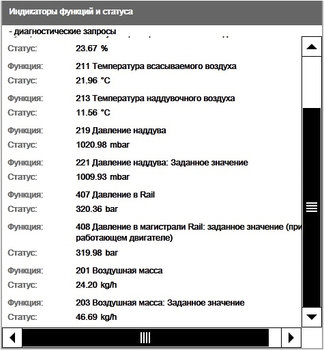

  22. d-m
    d-m Участник тусовки
    7 окт 2014
    152
    +1, тоже интересно. На холостом ходу фактичаская масса меньше заданной почти в 2 раза. Но тест-блок проверки подачи воздушной массы проходит, отклонения не большие.

  23. Dr.Alex.net
    Dr.Alex.net Абориген
    24 июн 2016
    3,344
    В каком режиме? Если на холостых - возможно AGR не герметичен, на холостых это значительно, а на рабочих режимах особо не сказывается, например. Или подсос воздуха в системе впуска, но тогда в рабочих режимах наддува не будет. Все это верно при условии адекватных показаний ДМРВ.
    А Вас не смущают показания датчиков температуры? При каких условиях замер производился? Может есть смысл разобраться, почему так может быть?

    Такая разбежка на холостых, с повышением оборотов разница уменьшается, но тоже есть.
    AGR герметичен, недавно снимал чистил его, все там цело.
    Турбина дует так, что вжимает в кресло.
    По ДМРВ ошибок нет, все тест-планы проходит, да и показания вроде адекватные.
    Просто разница в 2 раза и все) а чего - хз)

  28. d-m
    7 окт 2014
    152
    Замер производился на холостом ходу.
    Вы про датчики температуры что видны на моей картинке? Я думал, что это показания разных датчиков... Должна быть одинаковая температура?

  29. Dr.Alex.net
    24 июн 2016
    3,344
    Уважаемый mmm_nnn, пожалуйста, не принимайте мои высказывания так близко к сердцу. "Я знаю только то, что ничего не знаю. Но многие не знают и этого" (с) Сократ.
    Конечно Вы правы, но когда лично у меня болит зуб - я иду к доктору, хотя могу и сам разобраться, какого лешего он заболел))) На эту тему ТУТ, например, есть прекрасный анекдот.
    Достоверную информацию для "подумать" я Вам предоставил. Учить жизни - это не ко мне. Самому бы научиться :D
    Вы правильно думаете, датчики разные. Температура одинаковой почти никогда не бывает, но вот температура всасываемого воздуха обычно ниже, чем наддувочного. Хотя, вполне возможно и обратное, при определенных условиях.
    Видел я Ваше видео, причем довольно давно. Ничего лишнего там не услышал. Предыдущий пост, который уважаемый mmm_nnn отнес на свой счет, скорее к Вам и относился :)
