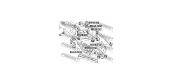

    В каталоге Febest есть
      319.9 КБ
      92

    по моему они рисуют пургу

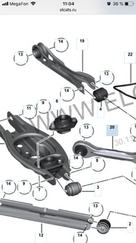

    Если речь про рычаг 19, то мне недавно меняли 2 сайлентблока в этом рычаге
  6. avtomat1983
    avtomat1983 Участник тусовки
    29 янв 2012
    286
    Lemforder 3067901
    Lemforder 2982001
    Manyakkk нравится это.

    спасибо сам нашел в ориг каталоге лемфердера
    там кстати есть и на передние поперечные рычаги
    LEMFÖRDER 35608 01
