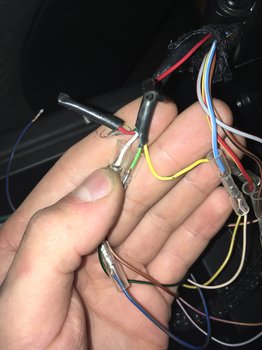

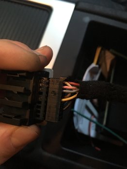

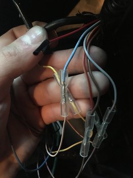

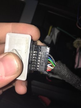

    Доброго дня,форумчане! Надеюсь найти ответ здесь на вопрос. Предыстория: бывший владелец отрезал в подлокотнике все провода к телефону. Телефон беспроводной сименс,опция S630. Пришлось восстанавливать полностью фишку. То что идет от телефона - родные провода. То что к подлокотнику из авто-восстанавливаю. Нужно обозначение цвета и номер пина,куда втыкать провода ОТ машины идущие. ВДС не помог. У кого такая же опция большая просьба откликнуться. Прикладываю фото.
    ПС а лучше скиньте фото как у вас

    эти провода обламываются от постоянного выдвигания-задвигания подлокотника.
    схему можно посмотреть в онлайновом wds.
    только смысл от этого действия нулевой.
    лучше поставить оригинальный блютуз блок. и забить на подлокотник вообще.
