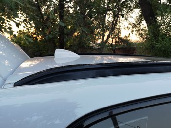

    Доброго дня,может кто сталкивался- рейлинги на крыше имеет непотребный вид, черные с завода,может кто пробовал восстановить глянец?

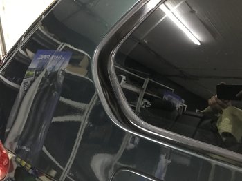

    Я пробовал восстановить полировкой, частично поддаётся
  3. Neostar DT
    Neostar DT Новичок
    18 мар 2019
    28
    Примерно так, если присмотреться разводы все равно остаются

    Это не полируется , только окраска или пленка !

    Посмотрел внимательно,эти разводы чем то похожи на водный камень или накипь. Попробовал полиролью- воском,блеск частично восстанавливается. Будет время попробую вручную полиролью с мелким образивом и потом воском.

    Забей, ничего не получится , полироль и воск придает масляный блеск , тоже самое возьми полироль аэрозольную эффект будет лучше но до первого дождя или мойки

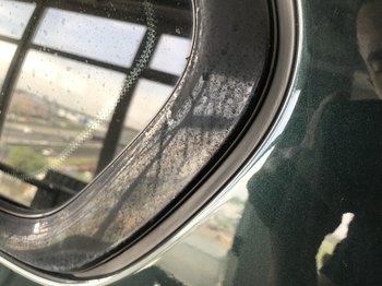

    Снимал все молдинг, зашкуривал, обезжиривал, 3 слоя краска, 2 слоя лак.
    Эффект: через 6 мес после зимы та же проблема. Точечные сколы и окисляется.
    Проблема не решена. Ищу плёнку.
    P.s. Все делал сам. Руки не из ж*пы, все встало на место как родное. Если бы делал в "мастерской", эффект был бы тот же. Уверен. Молдинги и рейлинги, в данном случае суть одна. Окисляется металл

    Да все получилось,никакого жирного блеска нет,тут участок что обработал как был глянцевый так и остался.

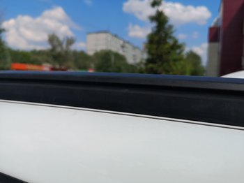

  15. Alex 97ru
    Alex 97ru Завсегдатай
    2 мар 2006
    800
    Конечно не как новый,но вид значительно лучше. На фото начало рейлинга, остальное не трогал.

    Я прошёлся жидким стеклом, оно устойчивей. Результат такой же, не как новый, но гораздо лучше.

    Не на долго , пару раз помыть и все
