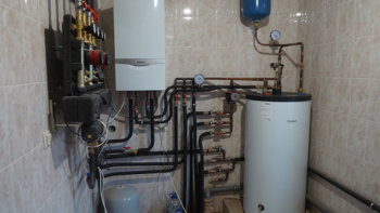

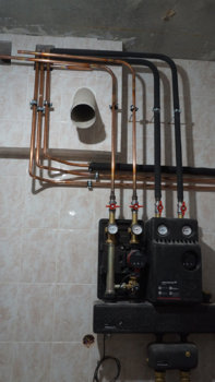

  13. Gennady_E
    Gennady_E Завсегдатай
    3 июн 2017
    1,698
    В чём же бред? В собственном ограниченном кругозоре? Зависти? Не форуи Лады вроде. С чего такая агрессия? Плохие воспоминания?
    А, денег нету, а много хочется...
    Ну а у кого они есть, у меня тоже нету, а я себе медь ставлю везде.
    На БеверлиХиллз только в фильмах амириканских бывал по видику.
    Не так и дорого, если взять и посчитать, а не верить в барабашек и сказки сантехников, которые любят полипропилен и больше ничего не умеют.
