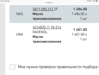

  5. je4a
    je4a Новичок
    17 дек 2020
    16
    так в коробку его, потом как сказали тыщ на 60—80 можешь забыть. масла этого прикинули на 9—10тр

    9,632
    А ZF масло обойдётся в 5 000 ₽, есть разница:eek:

  30. je4a
    je4a Новичок
    17 дек 2020
    16
    разница сотку ₽ за литр, в обратную
