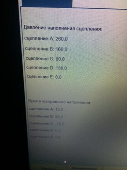

    Масло проверил, уровень есть, но само масло просто ужас. Год назад предыдущий владелец работал манагером в атц москва и купил там масло феби в коробку. Судя по всему паленое оказалось. Когда слили немного - жидкое ужас, прозрачное и неистово пахнет гарью. Сейчас заказал масло ZF, поддон, очки и втулку. Менять предлагают с промывкой гидроблока. Еще косяк по кардану был - муфта эластичная, тоже поставлю при замене масла, надеюсь все вместе даст положительный результат. Смотрел через рейнголд параметры адптации коробки, может подскажешь есть еще шансы в чувства привести без капиталки?

    Судя по показателям все хорошо.
    alexandrezz нравится это.

    После замены масла сбросить адаптации и посмотреть на каком уровне установятся
  17. alexandrezz
    alexandrezz Участник тусовки
    21 дек 2017
    55
    Обязательно скину, сколько длится адаптация?
  18. gaishun85
    gaishun85 Абориген
    9 июл 2015
    3,603
    Беларусь
    Она происходит всегда, но за пару дней у меня коррекции устанавливаются на определенном уровне и больше особо не меняются
