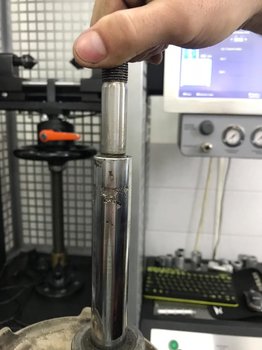

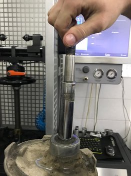

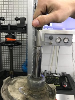

    В общем, для тех кому интересно, отвез машину на реставрацию стоек, и меня сильно огорчили там, сказали стойки можно выкинуть на мусорку, так как они не ремонтопригодные, из за того что на штоках присутствуют следы коррозии. Проехал в общей сложности 640 км. зря. Через пару дней нашел БУ стойки, сказали в идеальном состоянии, отправили, сегодня поехал на установку, и оказалось что у левой стойки шток кривой и такую стойку нет смысла вообще ставить, так как она точно будет стучать, правая была в лучшем состоянии, только чуть подтекает, но реально живая, ее можно будет если что восстановить, теперь занимаюсь поисками левой стойки. Фото своих стоек с коррозией приложу.

    я думаю стойки лучше новые поставить чем заниматся этой некрофилией.

    Я согласен, новые конечно же лучше, но при стоимости в 100к за пару новых, я думаю если есть возможность восстановления, то почему бы и нет, мне не повезло, поэтому поставил пока БУ, что бы стук не раздражал, ну а чуть позже уже буду заказывать новые.
