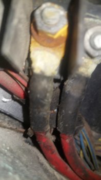

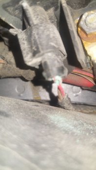

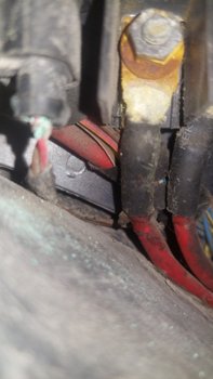

  11. Sinuta
    Sinuta Участник тусовки
    8 июн 2011
    110
    Эстония
    Ну вот я его сфоткал. Чтоб его снять надо колесо снимать и подкрыльник. Сам думал что его там нет.. снимать не стал. Выходные. Реле только в понедельник искать буду
  12. Alsevas
    Alsevas Завсегдатай
    2 сен 2017
    804
    Включение и скорость вентилятора ШИМом регулируется
    Вы сфоткали так называемое "Размыкающее реле", которое отключает питание на вентилятор вообще.
    У вас американец?
    #12 Alsevas, 14 май 2023
  13. Sinuta
    8 июн 2011
    110
    Эстония
    Нет не американец. На фишку вентилятора 12В не приходит.

  15. Sinuta
    8 июн 2011
    110
    Эстония
    Все. Решил проблему с вентилятором. Поменял реле под правым крылом. Поменял предохранитель no 126 в заднем блоке предов. И чудо. Вентиль закрутился.
    PS на релюхе провода управления были окислены так, что отваливались от касания. Силовые чуть лучше.
