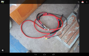

    Решил заменить силовой провод из-за горящей подушки, поздно заметил, что тот что я приобрёл, оказался без разъёма к пиропатрону. Отрезал от своего провода разъём и перед тем как припаять решил его прозвонить, он почему-то звонится накоротко. Разобрал разъём и там видно, что два контакта замыкаются небольшой металлической пластинкой. Как вообще такое может быть ?
    Разъём тот, который жёлтый.

    Вот зачем там эта перемычка ? IMG-20180217-WA0004.jpg IMG-20180217-WA0003.jpg IMG-20180217-WA0005.jpg IMG-20180217-WA0002.jpg

    Там в ответном разъёме язычёк, который приподнимает эти два усика и размыкает.
