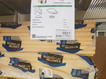

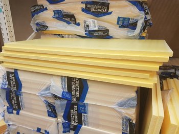

    Всем привет. Вопрос к спецам строительства и ремонта.
    Планировал на бетонную стяжку положить плиты экструдированного пенополистирола толщиной 50 мм. Потом на них положить фанеру толщиной 20 мм. Потом на них паркетную доску.
    В магазине консультант сказал, что если так сделать, то со временем пол станет не ровным, потому что плиты утеплителя промнутся.
    Это реально так?
    Ставить на пол какую то сверхтяжелую мебель не планирую. WhatsApp Image 2018-09-03 at 20.46.35(1).jpeg WhatsApp Image 2018-09-03 at 20.46.35.jpeg

    Gennady_E Завсегдатай
    3 июн 2017
    1,698
    Вообще-то именно бетонная стяжка делается по слою пенополистирола. А не наоборот. Затея бредового "пирога". Сделать можно всё. Вопрос в результате. Вся эта конструкция будет просто гулять.

  13. archmaster
    archmaster Старики-разбойники
    22 июн 2005
    29,574
    - для чего укладывается пенополистирол? для утепления или шумоизоляции?
    - стандартное типовое решение, очень распространенное
    фанеру необходимо укладывать в два слоя с перехлестом всех стыков,
    поэтому в данном случае влагостойкая OSB толщиной 11мм в два слоя
    затем прокладку под паркетную доску
    это возможно только при потери пенополистирола своих физико-механических качеств ...
    т.е. лет через 20-30, думаю что к этому времени необходимо будет делать новый ремонт
    такой состав пола расчитан на обычную бытовую нагрузку, в т.ч. и мебель
    https://ru.wikipedia.org/wiki/Экструзионный_пенополистирол
    Специальный тип материала, обладающий плотностью 25..47 кг/м³[2] и высокой прочностью на сжатие, применяется при строительстве взлётных полос, автомобильных и железных дорог. Высокая прочность экструзионного пенополистирола является его главным преимуществом и позволяет его использовать не только как утеплитель, но и как строительный материал выполняющий иногда даже функции вспомогательных или несущих конструкций.
    Вася Сипков и Pichulin нравится это.

  21. ArchDI
    ArchDI Абориген
    24 дек 2017
    2,987
    Если вопрос только в продавливании мебелью, то все можно выяснить конструкторским расчетом. Пока ппс и фанера будут сохранять свои свойства и геометрическую форму, ПРЕДПОЛАГАЮ! все будет ок. Но вот как дого они свои качества сохранят? 10 , 5 лет или год? Зависит от конкретных условий.
    P.s. Если желание утеплить пол ппс без стяжки сохранится, то долговечне и надежней, но дороже, вместо пенополистирола использовать пенополиуретановые (ппу) плиты.

  27. Охотник
    11 ноя 2012
    2,908
    Ставропольский край
    Вчера подумал что вы тёплые полы мастерите,прочитал побырому
    Тогда думаю ваш вариант годится,но утеплитель я б постелил с большей плотностью, к примеру пеноплекс-фундамент

  28. Вася Сипков
    Вася Сипков Завсегдатай
    15 дек 2011
    1,747
    Пишут что выдерживает 20 тонн на метр квадратный. Это что же такое надо на пол поставить чтобы от прогнулся...:confused:
