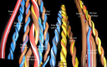

    Доброго времени суток. BMW 93 кузов 2008 год. Были проблемы со звуком, пропадал полностью (парктроник и гонги в том числе). Радиоприемник и усилок проверил, с ними все нормально, оба рабочие. Дальше на пути была проводка. Обратился к электрику, было решено двигаться от усилка и дальше, нашли нужные провода для прозвонки, было предположение, что нету питания на усилок. При попытке замерить напряжение электрик случайно замкнул между собой + и - тем самым окончательно убив звук. Предохранители на звук проверил, все целы, ошибок других нету, все кроме звука работает.
    Собственно вопрос с чем нужна ваша помощь.
    От усилка идет скрутка проводов
    Коричневый минус - он вообще общий везде и приходит на приемник в том числе.
    Красно серый плюс - питание усилка как я понял, идет от усилка но к приемнику не приходит! Под обшивкой видимо ответвление и он идет на какой нибудь блок, который видимо и погорел. (Возможно может быть свчзан с гонгами и парктроником) Кто может подсказать куда он идет, какой блок мог погореть и вообще где копать, что разобрать? Делать все буду скорее всего своими силами.

    Предохранитель 15 проверьте.

    15 живой, все которые на звук - живые.
