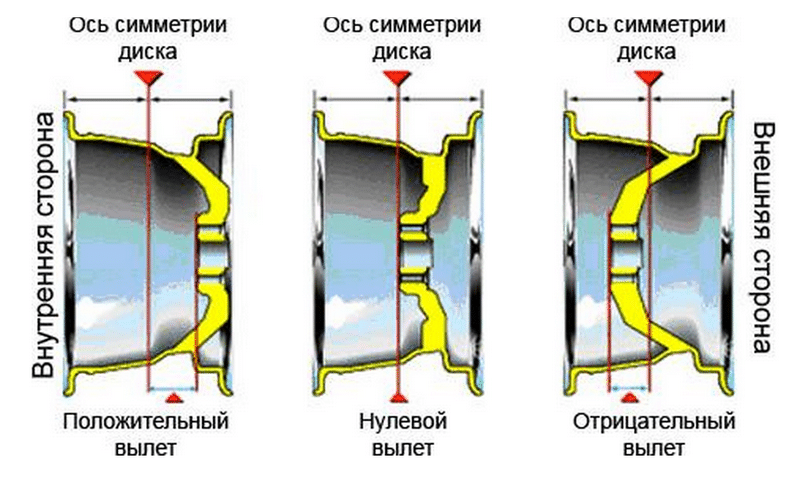

    За то, как глубоко в арке будет находится колесо отвечает параметр ЕТ (вылет диска), как и сказали ранее.
    Чем ЕТ меньше, бывает и 0 и отрицательный ЕТ, тем больше он выпирает из арки
    Чем ЕТ больше, тем ближе диск к амортизатору.
    Штатный вылет дисков на е85/86 = ET46, при ширине диска 7-8J и радиусе 16-17 дюймов
    Штатный вылет дисков на Е89 = ЕТ29, при ширине диска 8J и радиусе 17-18 дюймов.
    Все остальные вариации дисков могут дать сильную колейность и дискомфорт при управлении авто.
    Слишком большой вылет и не верный подбор резины чреват задеванием за арки.
    Слишком маленький - диск упрется в амортизатор.

    разница между штатным 46 вылетом и 35 в 11 миллиметров. (Если вы не в курсе, единицы измерения ET - миллиметры).
    НО! Важна ширина резины (и диска), ведь можно поставить резину "Домиком", и там где другая резина будет тереть за арку из-за ширины, то "домиком" задевать не будет.
