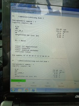

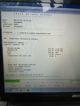

    Имеем- х5 м54b30 2004.
    Вопрос в том, правильно ли я понимаю что умерли лямбды 2го ката?
    И ваносы уже требуют переборки?

    В той же ИНПА есть раздел показаний в реальном времени. "Заданное положение VANOS" и "Фактическое положение". Сравни диаграммы. То же самое и с лямдами. Если никак не реагируют при изменении оборотов и нагрузки, то мёртвые. Хотя, если катализаторы вырезаны, а машина перешита на ЕВРО2, то от задних лямд толку никакого.
