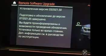

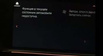

    Тоже не обновляет. Кто-то победил? Если при выключении машины снять замедленное видео, то видно, что ей что-то не нравится (пишет «Функция в текущем состоянии недоступна»), но как понять что?

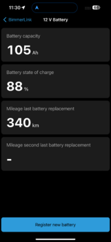

    Ошибка RSU есть. Стираю BimmerLink-ом, при повторном чтении ее нет, однако, после следующей поездки появляется. Вопрос: проблема в стирании ошибки или без перерегистрации аккумулятора не обойтись? Его состояние в во вложении, жалоб в эксплуатации нет.

  26. simon13
    simon13 Старожил
    21 мар 2003
    4,505
    Я не телепат. Пробуйте перерегистрировать если уверены, что все правильно стерли.
