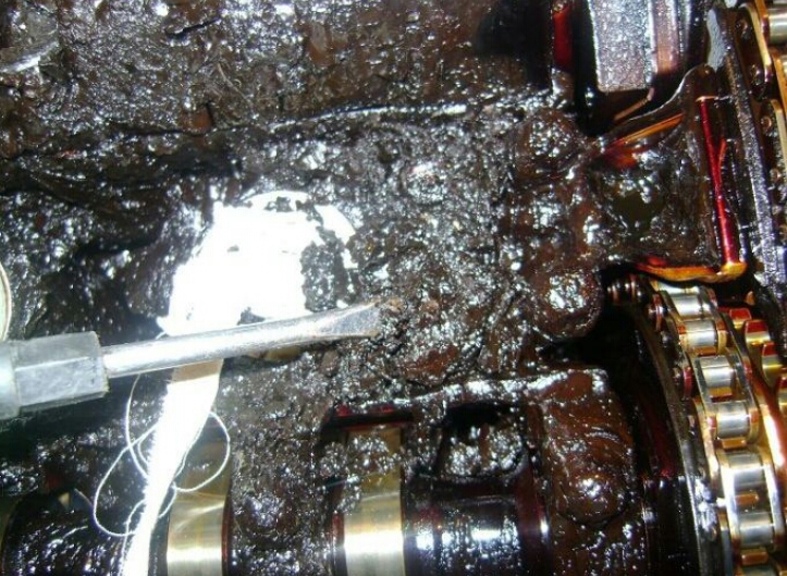

    Не смотрите вы на интервал ,меняйте масло не реже раз в 10т.км и не будет проблем ,типа таких

    На современном двигателе БМВ, рассчитанном на длительные поездки на больших скоростях, режим движения на скорости 70 км\ч является не щадящим, а преждевременно убивающим. И в первую очередь страдает масло. Поэтому машина и требует его замену.

    Поверь моему опыту, меняй 7-8 тыс и все будет хорошо. можешь к ОД гонять через раз. Раз сам, раз к ОД. Просто потом проблем много будет. Не обязательно шелл или кастрол. Фильтр сейчас ман идет в оригинале.
