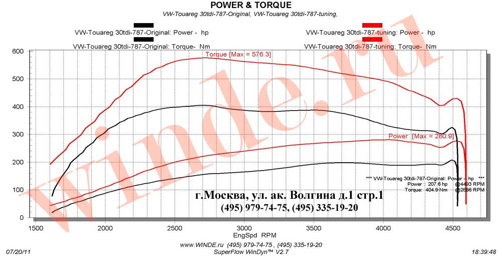

    204 прошивается до 280 :nod:

    График есть?)

  7. ART

    тока вот никто доказать не смог, что лучше после чипа едут :help:
    я пока отказался от идеи.

    Доказать как? Заездом чтоле?
    Я читаю ТК, там пишут, что впечатления только положительные.

    Убедительно...)
    :shock::shock::shock:
    Тебе же график выложили.
    Чего не ясно?)

    Ну, если Артур хочет обобщить, то после чипа Туры едут лучше. Мой чипован - разница большая, на высокой скорости увереннее обгоняю, но еще лошадей 150 добавить хочу, поэтому куплю машину мощнее потом.
    А доказывали на заездах - на ТК есть видео как чипованные с обычными ездят и уезжают от них.
    И NF с чипами замечательно ездят, коробка лучше, чем моя древняя шестиступка.

    А график твой?)

    Я тоже читаю ТК и там не все однозначно
    графики могут быть хорошими, а вот в реале машина едет так же.
    так у тебя не NF?
    чёт непонятно в этом месте, да? :D

    Тот, что выше - не мой.
