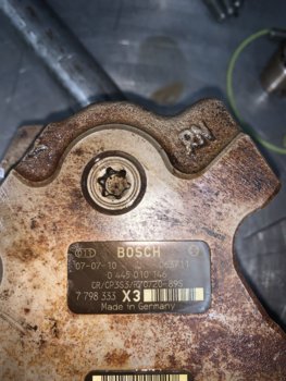

    Братцы подскажите , ТНВД у меня под замену,внутри вся коричневая,клапан обратки проржавел,мастера которые смотрят,не профильные БМВшники ,а просто дизелисты с аппаратурой(Стенды и тд),говорят воды залил,…те мастера кто просто БМВ занимаются говорят,что это не от топлива,а мол конденсат, и любой Б/У ТНВД внутри будет слегка изменённого цвета, на новую как говорят ,стоит 150-250 т,средств пока у меня нет, но какие Б/У не приношу ,они все внутри ржавые,и мастера дизелисты меня разворачивают,даже не ставя на «стэнд» для проверки,так как каждая проверка стоит 3-5 т, я так на поисках только б/у насоса,средств солью немерено ,подскажите,что делать в данной ситуации? Реально ли найти б/у ТНВД без ржавого цвета внутри ? Параметры ТНВД прилагаю .

    Есть ТНВД только с f25, не знаю подойдет или нет.

    тнвд не ржавеет пока в нём соляра, тем более новые не "воздушатся", а снаружи да могут, а если полежат "пустые" то и внутри
