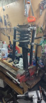

    Встал вопрос по замене амортизаторов. Взял TRW. По корпусу одинаковые, а по штоку TRW короче на 5 сантиметров, чем оригинал. Смотрел другого производителя в Экзисте, тоже 500 мм, как и TRW. См. фото. Что скажете?

    Пружину снять не судьба?

    Что это даст? Где стойка всборе там конец штока на 560 мм, а TRW JGM1141T - 510мм. Согласен по фото не очень видно.

    Я в Экзисте зарегистрирован, вин номер авто в гараже, описание авто в Экзисте совпадает с оригиналом. Заказал, также пролежали пока руки дошли и опа... . Сюрприз!!! Буду пробовать собирать на этих стойках, посмотрю, что получится.

    Я по концу штока мерил.

    Все собрал, гуд. Машина встала как на рельсы.
